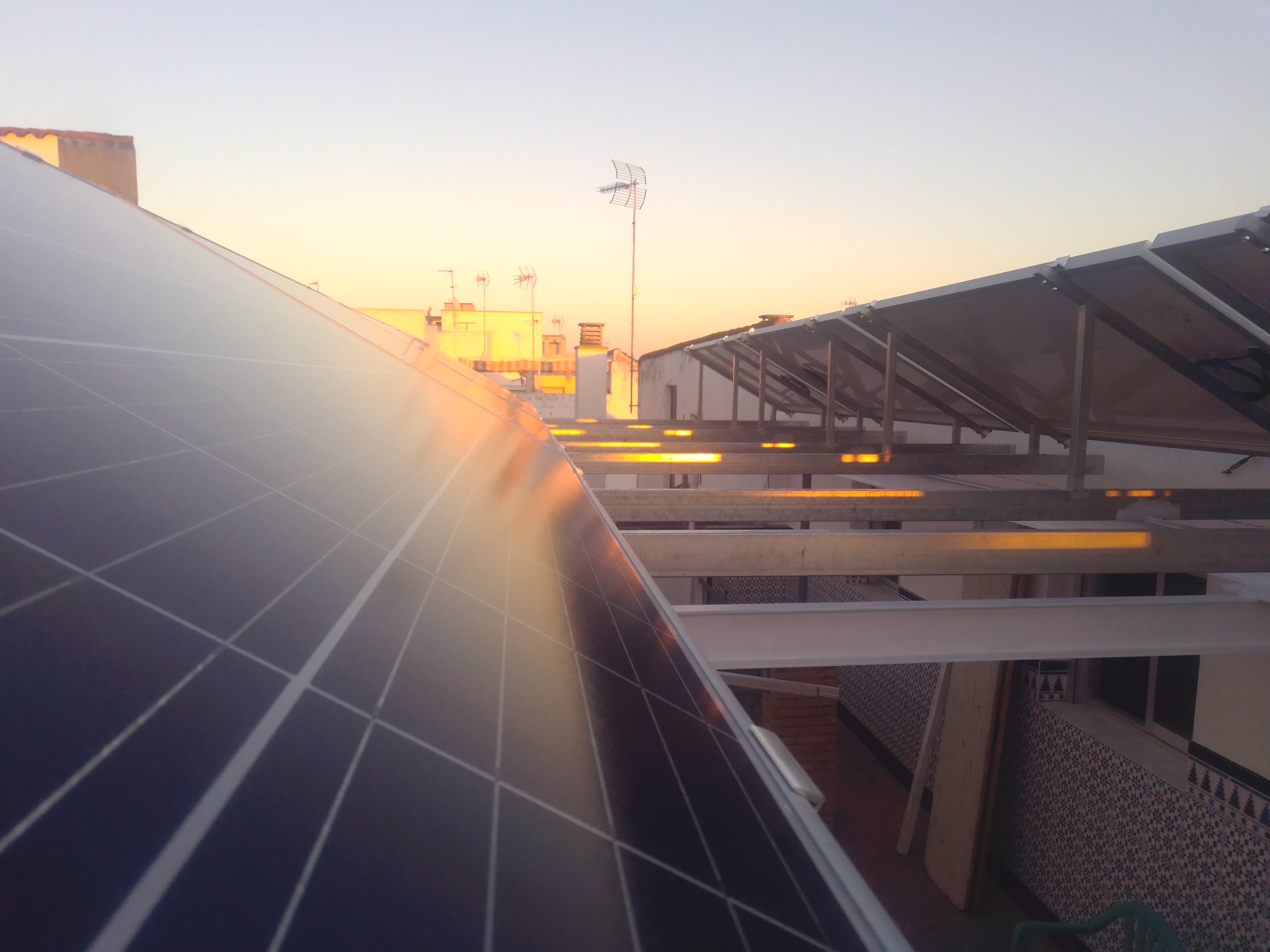

Mi instalación 16 paneles trina 325 pd14 y un fronius primo 6 Kw, actualmente instalando a falta de conexión instalación ongrid si vertido.

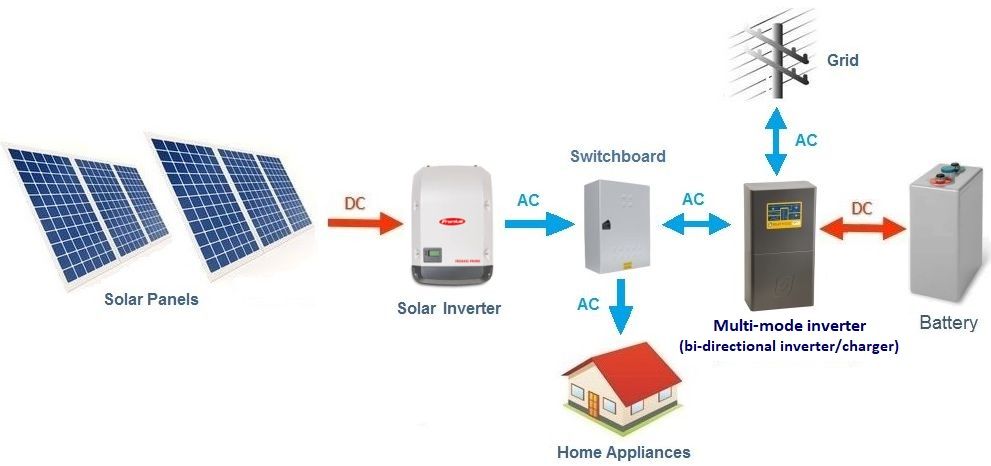

Con fronius primo, no puedo almacenar energía, pienso poner un Transfer sándwicht y un inversor victron multiplus o multigrid.
La regla de victron/ fronius para establecer una microred o esa es igualdad entre potencia de kw de inversores ac y CC.
?Al poner un Transfer sándwicht debería guardar esa regal de potencia o podría poner un inversor victron AC más pequeño para alimentar baterías?

I believe he wants to know how he should size the batteries and Victron with the 6kW solar system, and also whether to use a transfer sandwich (which sounds like a device to switch between grid and batteries).

Si ya tengo el sistema ongrif y quiero un sistema backup de respaldo, la pregunta en este ac coupling el inversor aislada tiene q tener la misma potencia que el fronius?
Victron aplica una regla de paridad de potencia entre los dos inversores, y además quiero utilizar un Transfer ats para intercambiar redes, y no mezclar inversores. Se puede hacer?
You should consider the Victron Multiplus or Quattro multi-mode inverter.
